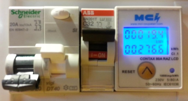

Message  CROLLES le Jeu 2 Mai 2013 - 13:11
Bonjour,
Non, je ne suis pas revendeur.
La photo est ci dessous.
La boite est ELPA posée sur la borne Schneider pour comparaison.
La prise mâle 36A est connectée à sa partie femelle en haut à droite.
Également suspendu le cordon interface 36A (prise femelle) Schucco 16A (mâle).
Pour l'instant je n'utilise que le CRD à divers courants.
Cdlt

Message  Invité le Jeu 2 Mai 2013 - 13:22
Pardonne ma méconnaissance dans le domaine, mais tu as du faire une adaptation particulière sur ton installation pour utiliser ce câble?

Message  CROLLES le Jeu 2 Mai 2013 - 13:42
Oui tout de même
J'ai créé un tableau secondaire alimenté en section de cable convenable.
Un sectionneur général 32A ABB puis un compteur d'énergie MCI avec possibilité de remise à zéro.
En aval, une dérivation qui va
1) vers le différentiel Schneider alimenter la borne (à gauche)
2) vers la prise femelle 32A par un câble 6mm² P+N+T
Par contre, en restant à 10A avec l'interface 32A -->Schucco, tu peux te brancher sur une prise domestique de bonne qualité. Voir en 16A si tu es certain de la qualité de ton installation et de ta prise
Cdlt
